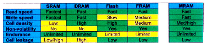

内存选项的比较与其他内存技术选项相比,MRAM具有明显的优势(下表1)。
表格1 MRAM与其他内存技术相比具有相对优势
